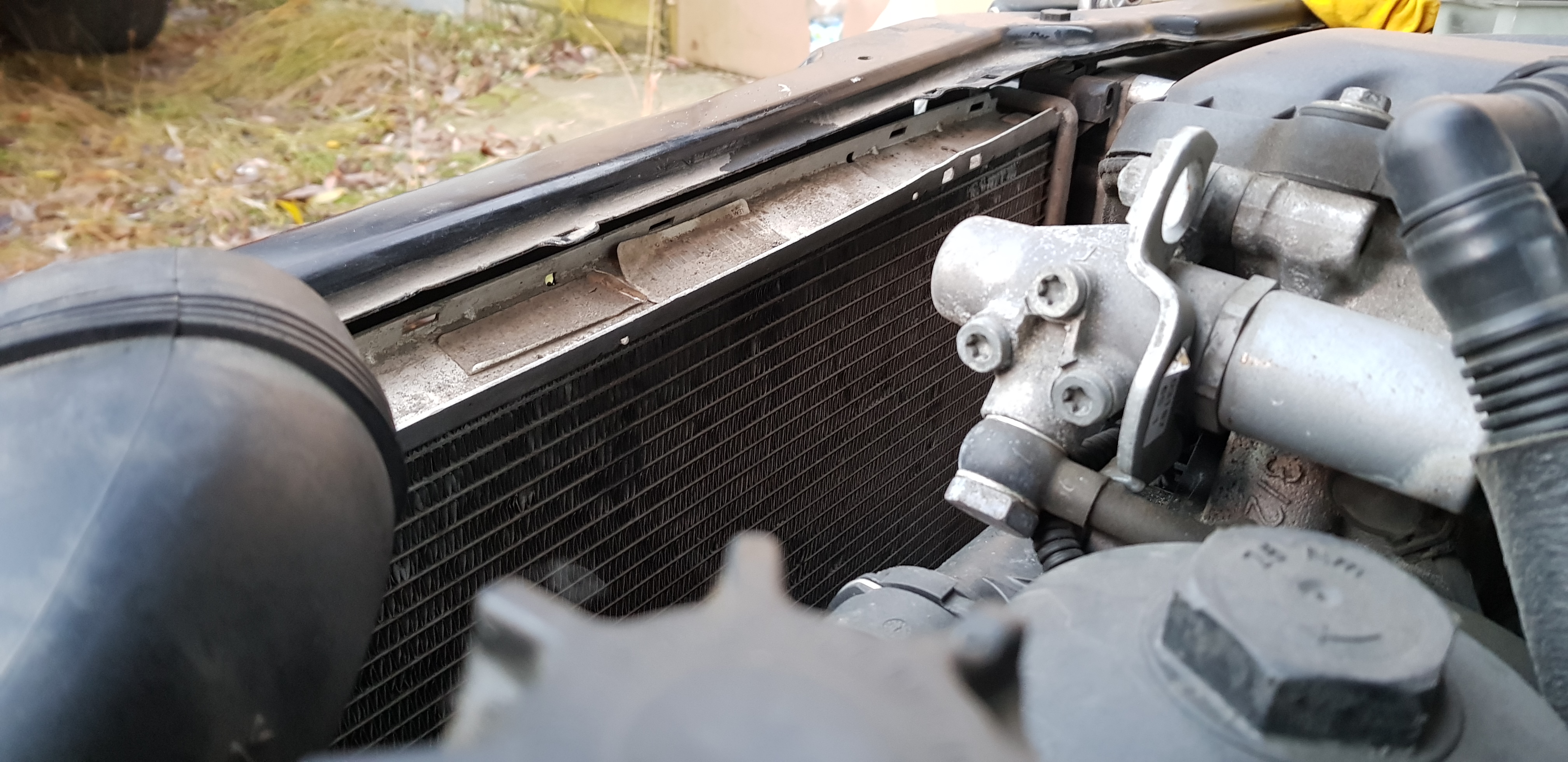

Привет Самому сложно поменять радиатор?
Или все же в сервис ехать?
Может какие хитрости при снятии или установке?

Andrey_S :
toolshed
В чем отличие 51580 от 51577?
51580 для мкпп
51577 для акпп
http://www.e46fanatics.com/forum/showpo ... stcount=23
но оба имеют в комплекте оба винта, отличающих один тип от другого ::42::
так что формально пох.
toolshed, значит нижнюю пробку не надо заказывать? хочу заказать 51577 для акпп, а то мой радиатор на морозе стал капать по бокам

Reiden
можешь и свою пробку воткнуть со старого радика.
у меня стоит какой то не оригинальный, там нижняя пробка другая совсем в отличии от оригинала, нету ножки по ценру

Reiden
там тоже будет неоригинальный в комплекте.
если хочешь купи оригинальный короткий

сегодня поставил NRF за 100$ ,качество :cool:

Reiden
Он че без расширителного бачка? Его отдельно докупать?

e46320 :
Reiden
да без бочка, в комплекте 2 пробки под механику и автомат, у меня стоял безымянный радиатор, сливная была на резьбе без ножки по середине.

Сегодня поставил себе nrf 51580, коробка такая же, а вот на самом радиаторе обозначений фирмы нет никаких. И где произведен то же не написано. Да и пробка сливная не такая как у оригинала ::36::
Impossible is nothing
Есть отзывы по nrf? Или же nissens брать?

Зимой (2017-2018), оригинал радиатор потек где завальцован пластик в районе сливной пробки, в неделю грамм 200, примерно, вытекало - надоело контролировать/доливать. Весной этого года (май 2018), чтоб по 10 раз не лазить туда сразу заменил радиатор(behr) + расширительный(behr) + тройник(оригинал) + монтажная(оригинал) + патрубок верхний (оригинал) + пробку (SWAG кажется). До осени катал с собой банку Castrol g11, пока не успокоился, уровень на месте :) Кстати, интересная вещь, Castrol можно мешать простой водой из-под крана, а Hepu только дистиллированной, Hepu так испортил 5л (хотел сэкономить - он дешевле кастрола), разбавил простой водой и потом прочитал инструкцию, пришлось в туалет слить. Кастрол забрал остатки в акбавто на дмитровке, но на всякий я и его потом дистиллированной разбавил.
