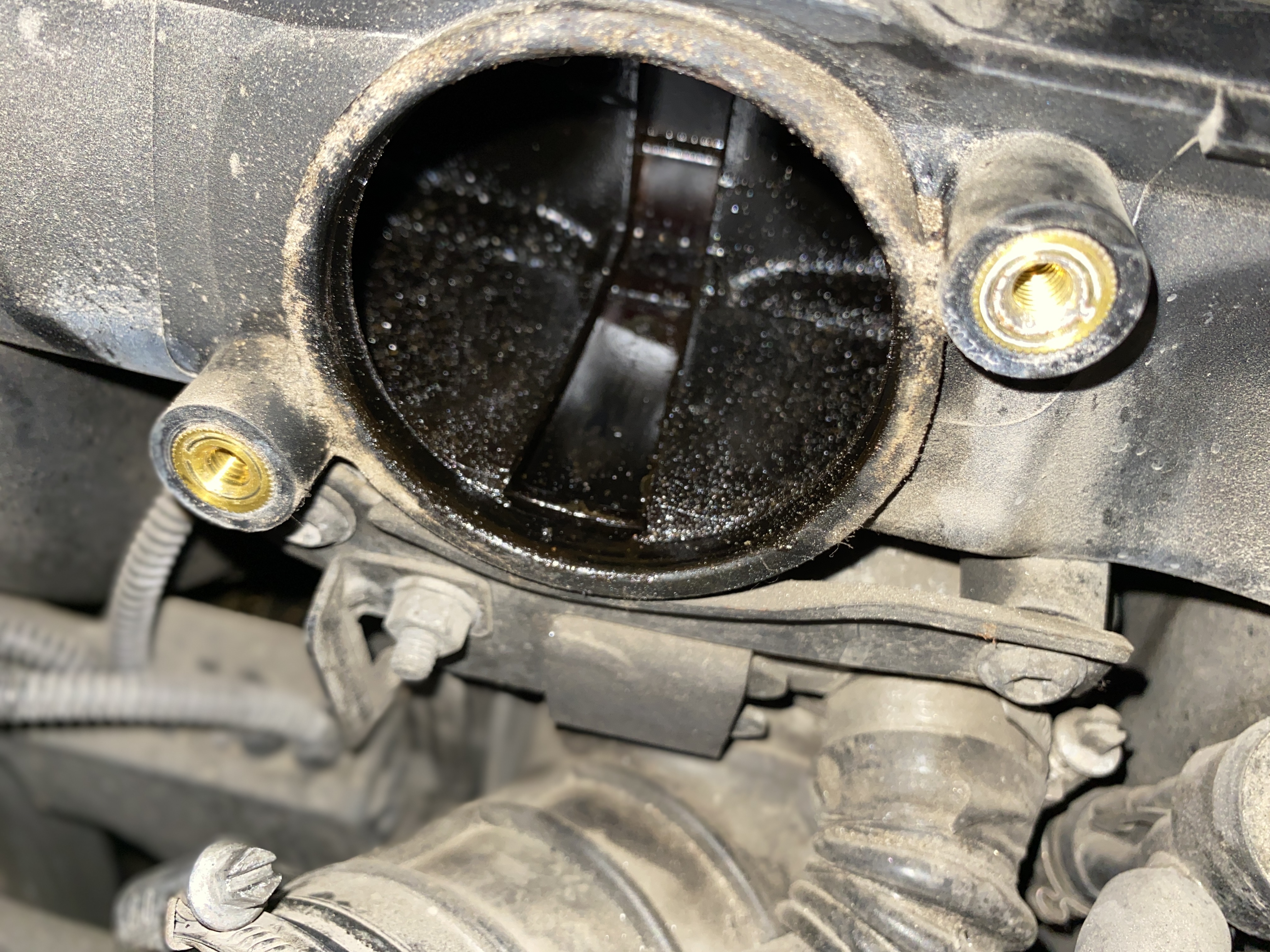

Пытался снять дису, открутил два болта, а вытащить дису не получается)))
Подскажите, какое усилие надо прикладывать, чтобы вытащить ее?))
До полного вытаскивания

    • На форуме с 12 06 2014, 10:40
    • Сообщений 80
STR8
Она вообще не двигается. Там нет никакой прокладки случайно, которая могла просто намертво ее приклеить?
Могу ли я применять какие то инструменты типа отвертки, чтобы отковырнуть ее?))) или просто сильнее тянуть, не более того?))
Там могли герметиком намазать))
Ну по контуру аккуратно пройтись отверточкой или ножом
Покрути
    • Сообщений 80
STR8 :
Покрути
Со второй попытки справился) просто боялся сломать вчера. В неплохом состоянии даже вроде, не люфтит. Вот только вся в нагаре...
И отсеке, где она должна быть- так же кругом нагар... с чем это может быть связано? Должно же быть чисто там
    • Сообщений 18459
Да как чисто если у тебя все в масле. Вот нагар и прилипает.
    • Сообщений 80
У меня в масле и нагаре, да, но в нормально работающем моторе все должно быть чисто, верно? Или нагар там у всех?
    • Сообщений 18459
Чисто там не будет, в обратку он выкидывает немного. Но если масла прям много, то это кркг ну или колпачки если масло жрет. Масло то жрет?
    • Сообщений 80
Масло жрет сильно, 1л на 1000, бензина тоже 25л на 100 (создал отдельную тему про диагностику м54). Поэтому и смотрю узлы по очереди, сначала дмрв, сейчас дису. Видимо так и придётся квкг смотреть отдельно
Ты плавно приближаешься к капиталке... ::kor::
