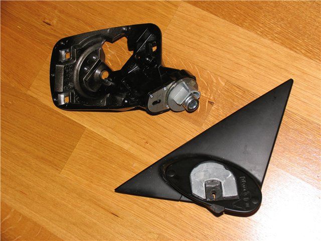

Доброго времени суток! Правильно ли я понимаю, зеркала от праворульной и леворульной машины отличаются только лопухами, или всё-таки привода разные? Спасибо.
Уточнение: Е46 2002 shadow line, зеркала обычные без памяти, складываются вручную. Прошу сильно не пинать.
Ни разу не попал. ::xa:: ::xa:: ::xa:: Ещё есть варианты? (см. последнюю картинку первый пост)
Если бы поиск по теме не снесли, то было бы проще простого найти ответ на этот вопрос.
Давай ещё вариант, а я потом скажу чё к чему.

Ну на последней картинке нет "уголков". Если зеркала праворульной машины не доварачивают стекляшки как надо. Тут либо привода разные, но где-то начиталась что их можно поменять местами (источник не помню но не про Е46) либо хрень на которой они крепятся т.е. лопухи. Чет я себя чувствую совсем идиотом.

Грёбаный т9. И действительно есть треугольник, что-то я туплю. Но у меня чуть другие зеркала. Самые обычные , и в них как то эти треугольники отличаются. Завтра посмотрю, может и действительно под разными углами зеркала завернуты к машине.

lllerif :
Ты думаешь я не знаю как выглядят или сделаны зеркала на седан? ::xa:: ::xa:: ::xa::
Ответ на твой вопрос: Реализация лев/прав руль всегда за счёт разных уголков.
Ты и сам мог бы посмотреть ЕТК и увидеть, что привод идёт на любой руль.

Спасибо что открыли глаза. Тут и без транспортира видно что углвы разные. А много ли гемора с переделкой треугольников? Или может есть инструкция как разобрать зеркало на запчасти? А то водительское болтается в месте крепления лопуха к треугольнику и не знаю купить новое зеркало или разобрать и попробовать отремонтировать. Нашел гадов лайн но правый руль. Сгонял бы в Питер но это 1200 км в одну сторону )))
    • Сообщений 3392
lllerif :
если речь все таки о седане, то лечится без разбора, снизу крышку снимаешь и отверткой и молотком по распорной подгибаешь края. Зеркало правое/левое? Есть на седан шадоу лайн правое. Ну и левое с пруля.

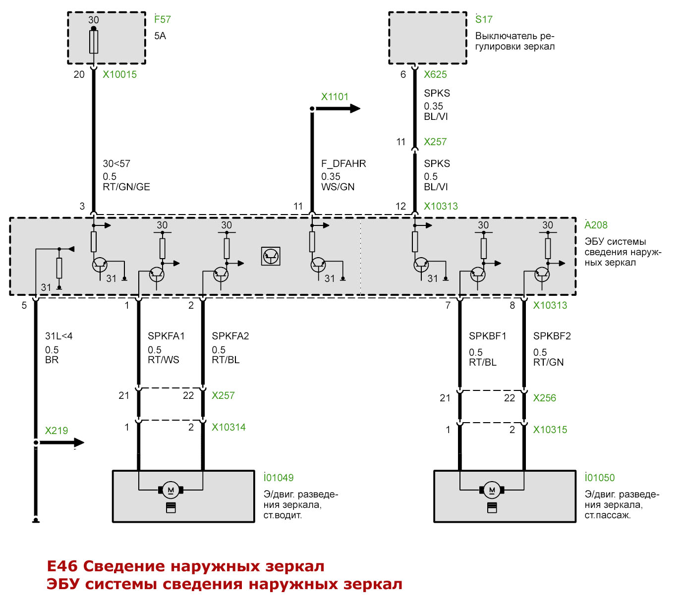

Судя по схеме подключения, блок управления зеркалами (61 35 9 177 976 или 61 35 8 376 506) не подключается к шине k-bus.

Нужно левое. Я из Варшавы, думаю на месте проще найти. А на универсале будет отличие какоето? И поподробнее что там молотком с отвёрткой подгибать? И если болтается на соединении лопух-треугольник то отремонтировать не получится? Вообще оно разбирается? Может у кого есть фото как это соединение выглядит?
И начал искать зеркало и напоролся на разное количество контактов на колодке. Самое обычное зеркало Е46 с подогревом сколько их должно быть?

На универсале такие же, в самом обычном вроде 6 контактов. Зеркало в части уголок-лопух не разборное, фоток не нашел. Глянь на зеркало снизу, там будет "лючек пластиковый, через него откроется доступ к тому, что нужно подогнуть - снизу похоже на шайбу.
