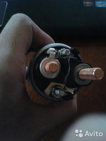

Двигатель почти собран. Есть один вопрос по проводке, не могу понять один момент. Есть связка проводов, один провод идет на датчики детонации, второй вроде на датчик температуры ОЖ, третий на впускной коллектор, и есть четвертый проводок масса, никак не могу понять куда его прикрутить.
    • На форуме с 16 07 2017, 19:24
    • Сообщений 64
Нашел на просторах интернета, обвел два проводка, один из них идет на стартер, а вот второй, не могу понять куда его зацепить
    • Сообщений 18493
Возбуждение обмотки генератора, не?
    • Сообщений 575
    • Авто: Много разных
    • Репутация: 800
Оба к стартеру. Они разные по размеру, так что не ошибёшься
    • Сообщений 64
Ycka :
Т.е на стартере болт сверху - первая масса, болт снизу 2-я, так что ли? Просто я других мест куда этот провод прикрутить не увидел, возмиожно снизу не заметил болт, да и при разборе что то я не помню что бы снизу стартета я что то откручивал, может забыл
    • Сообщений 64
1) Сюда я вкрутил два толстых провода
2) Сюда одну массу
Куда прикрутить тот провод который у меня остался? Еще одну массу
    • Сообщений 575
    • Репутация: 800
Верхний и нижний контакты.
2493015021.jpg 2493015021.jpg [ 38.06 KIB | Просмотров: 5949 ]
    • Сообщений 64
Ycka :
Спасибо, все сделал, пришлось обратно впуск снимать. Я вообще изначально провод перепутал, толстый на мелкий болт одел, а второй провод оставил. Теперь все правильно прикрутил. Все собрал, остались пару шланг, не пойму куда их, сейчас посмотрю етк, может там пойму что куда.
