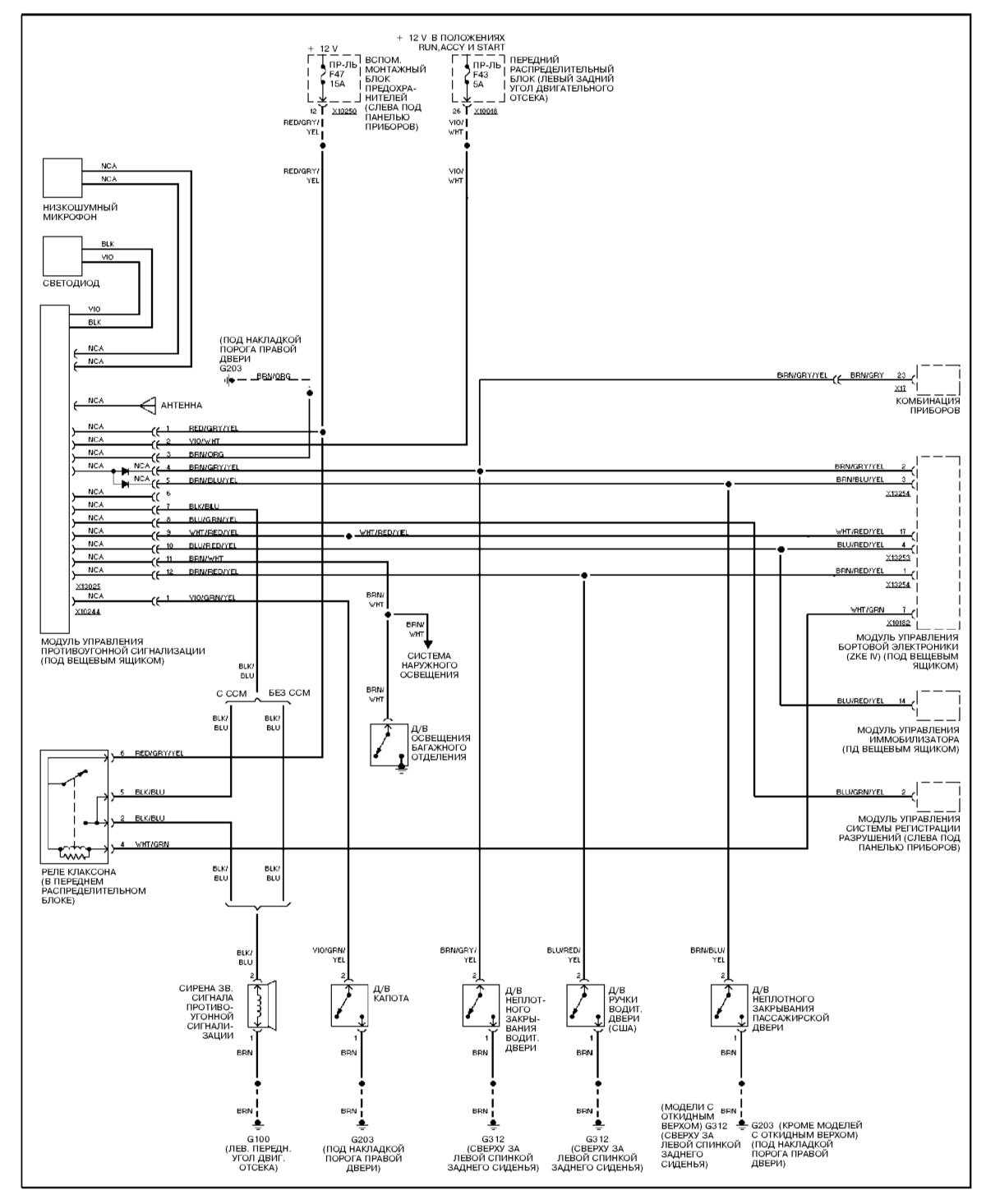

Доброго времени суток!
Хочу на штатную сигнализацию добавить функцию GSM мониторинга на SIM800L. (проверка состояния постановки на охрану, концевики дверей, возможно температуру, и звонок на телефон при срабатывании тревоги)
По концевикам вроде все понятно.
Сигнал "тревога" можно взять с сирены. Хотя если закодировать бесшумный режим, то возможно есть другой сигнал тревоги?
И самое главное не могу найти по схеме сигнал "охрана включена". Брать импульсный сигнал от лампочки зеркала как-то не хочется.
подскажите пожалуйста по сигналам кто в курсе, если такие есть конечно.

всё в К-линии .....
