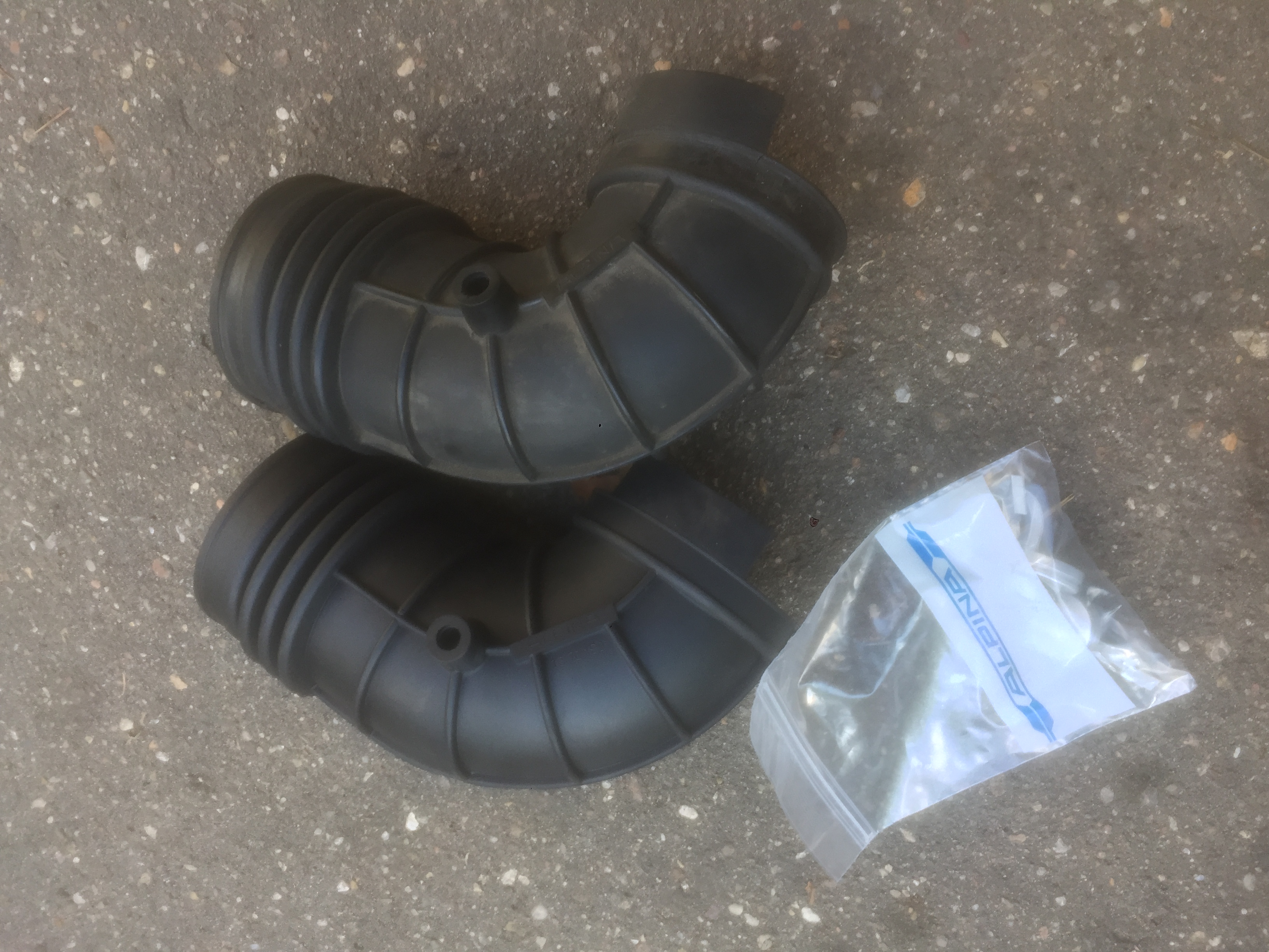

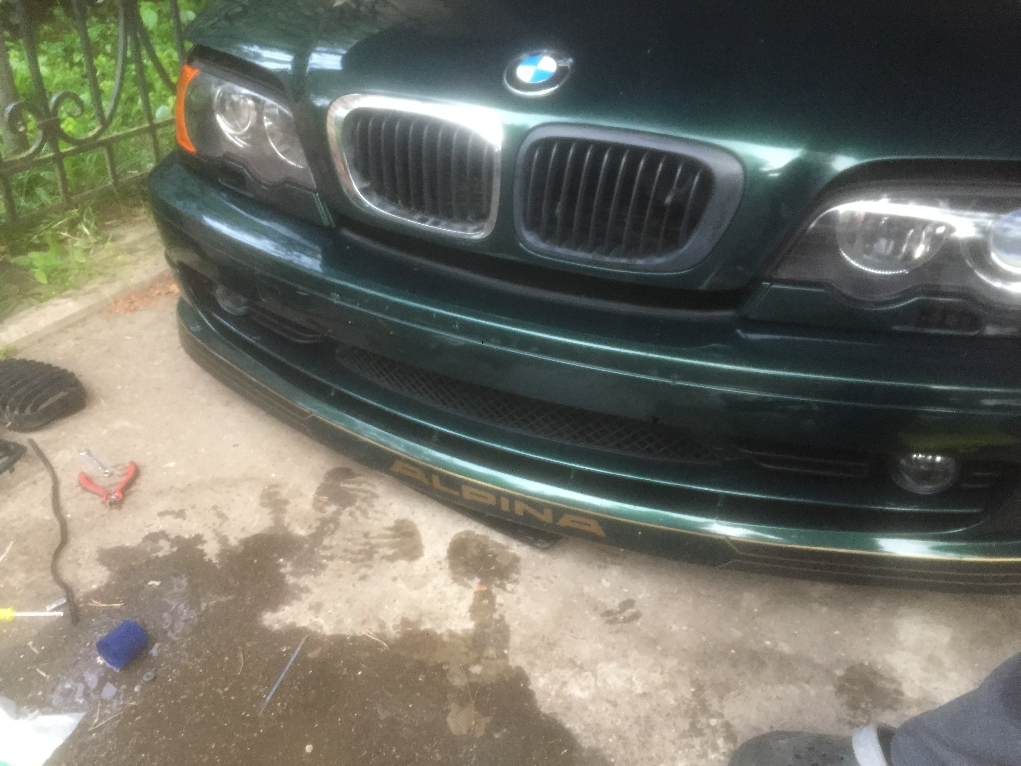

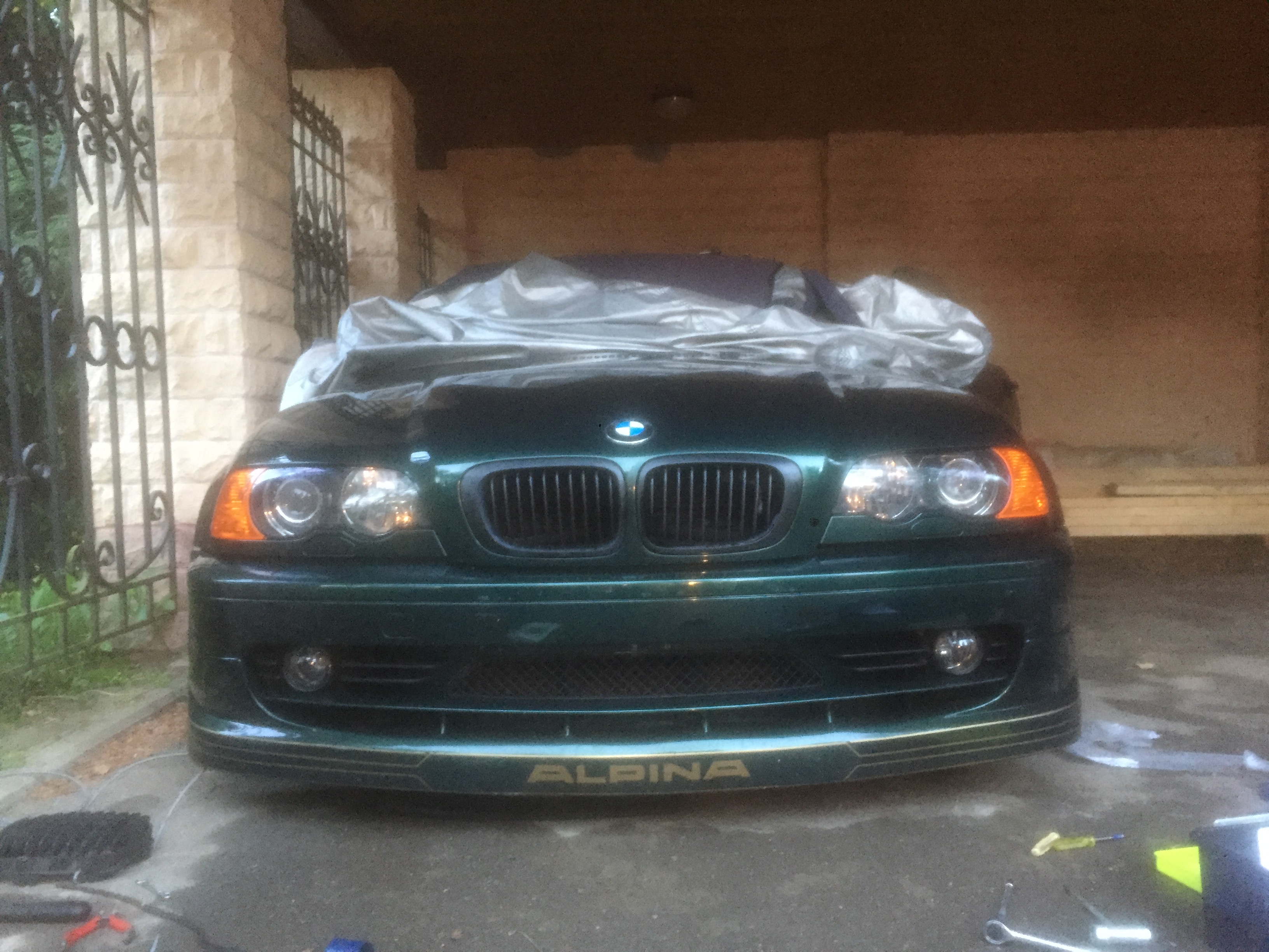

Приехал новый патрубок на впуск и колпачки на крышки дисков прямиком с завода.

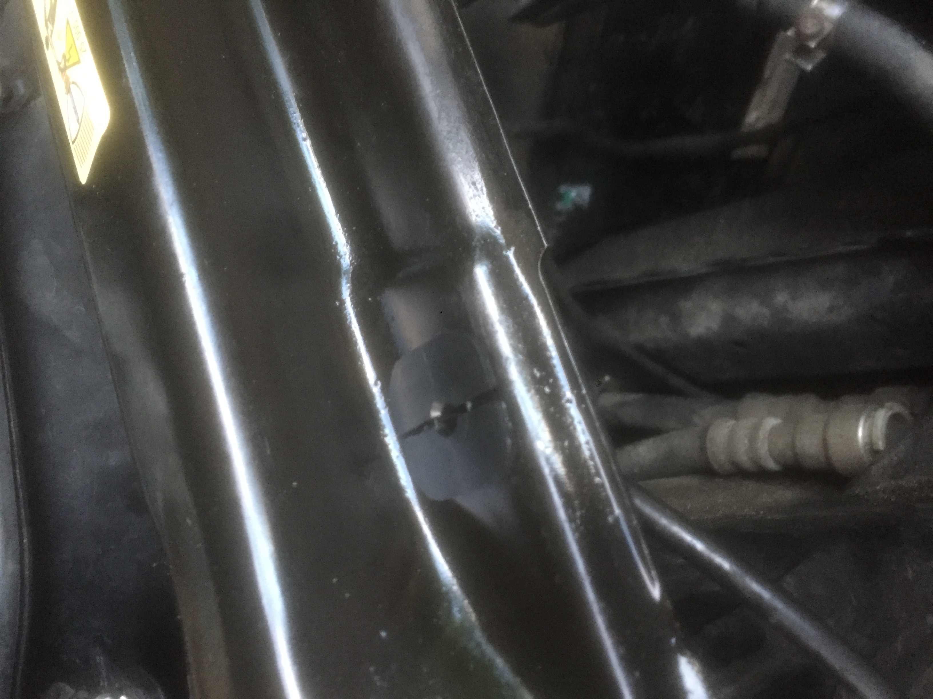

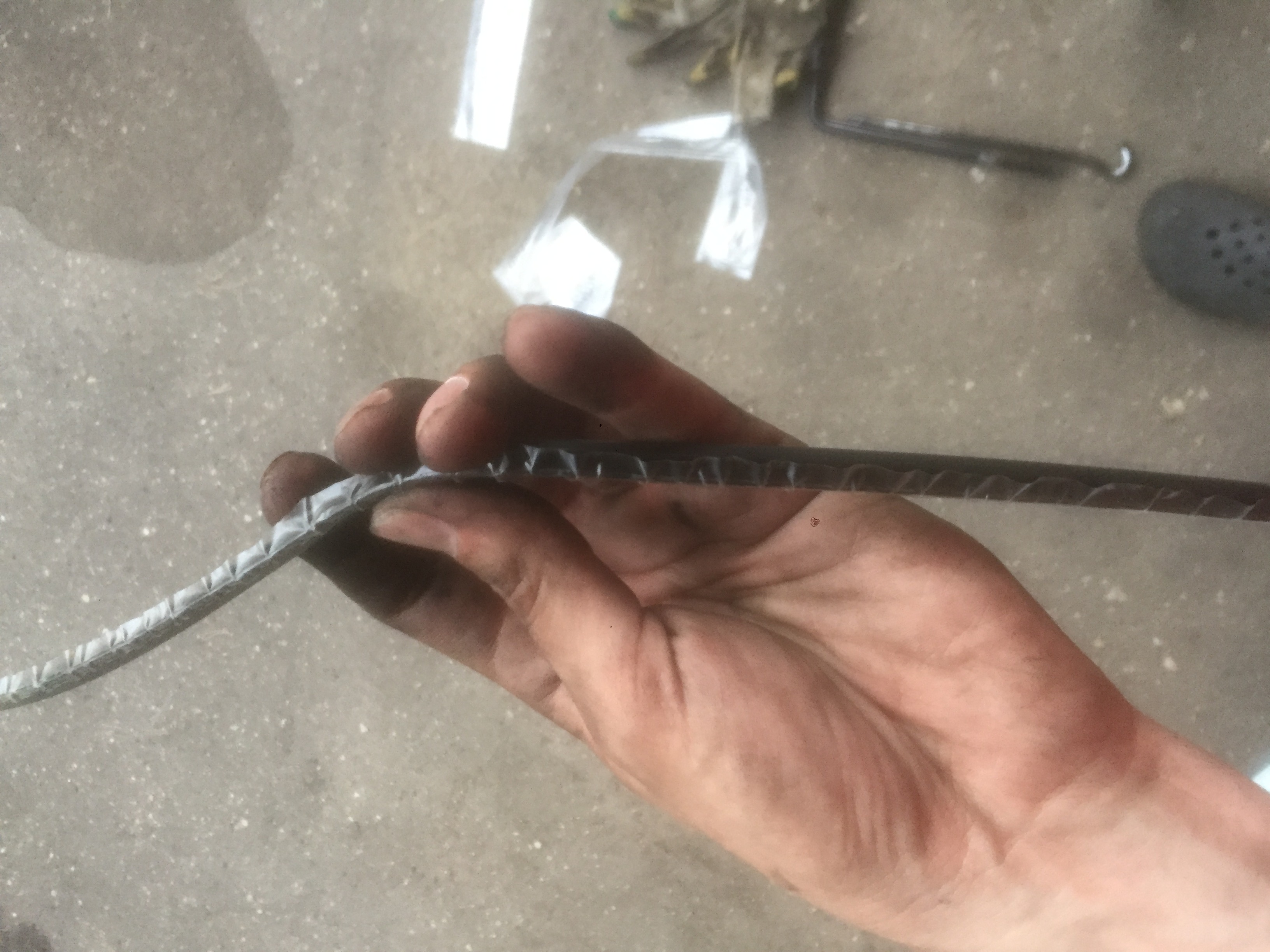

Собрал морду на новых ресничках и форсунках омывателя фар, теперь нет дырок. Решение для капающих телескопов - установка обратного клапана вместо тройника от вага (500р).
Комментарий к файлу: Общий план
Комментарий к файлу: Новые клипсы для фар
Комментарий к файлу: Уплотнитель реснички
Комментарий к файлу: Примерка хрома
Комментарий к файлу: Новый патрубок на впуск
Либо обратного клапана с магазина аквариумов 45р)!
