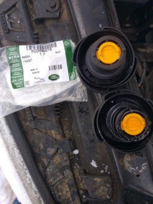

Год прошел, пора менять крышку расширительного бачка. 1в1 от лэндровера. раньше разница в цене с оем была в два раза, сейчас 200рэ
Заодно махнул никчемную эмблему на капоте на новую ::butch:: от ПашиАчитобы

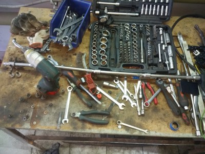

Электрические мозги делал стартер. На холодную машина заводилась без проблем. На горячую стартер еле крутил и порой не мог завестись. Проблема - разбиты были втулки.
Ремонт стартера:
- шлифовка вала;
- проточка якоря;
- заменены втулки стартера;
- новое втягивающее реле.
Итог по ремонту - машина стала заводиться неузнаваемо, давно забыл, что когда-то так бодро крутило.
Показать / Скрыть
Комментарий к файлу: Длина воротка 93см
Комментарий к файлу: Место стартера
