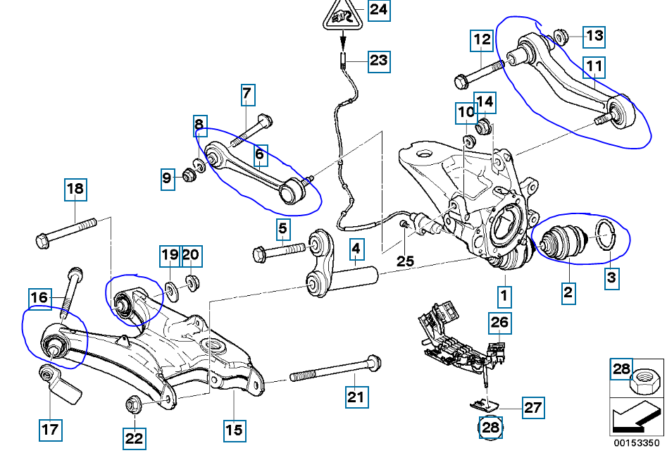

Отпишу пожалуй про жор резины.
Раньше обозначил что причину поджирания "типа вылечил" заменой сайлентов H-образных. Стало лучше, но не перфект. В общем, в подвеске сзади было тихо, но, поразмыслив, пришел к тому что немецкие инженеры не могли сделать авто, который по умолчанию жрет резину, а изношенность резинок в подвеске + нагрузка дают такой эффект. При этом подвеска не обязательно должна грохать, просто теряет свои изначальные характеристики. Решено было махнуть элементы что на схеме ниже.
Как итог - резина цела и стало приятнее проходить повороты даже когда у тебя в багажнике едет более центнера поклажи.
