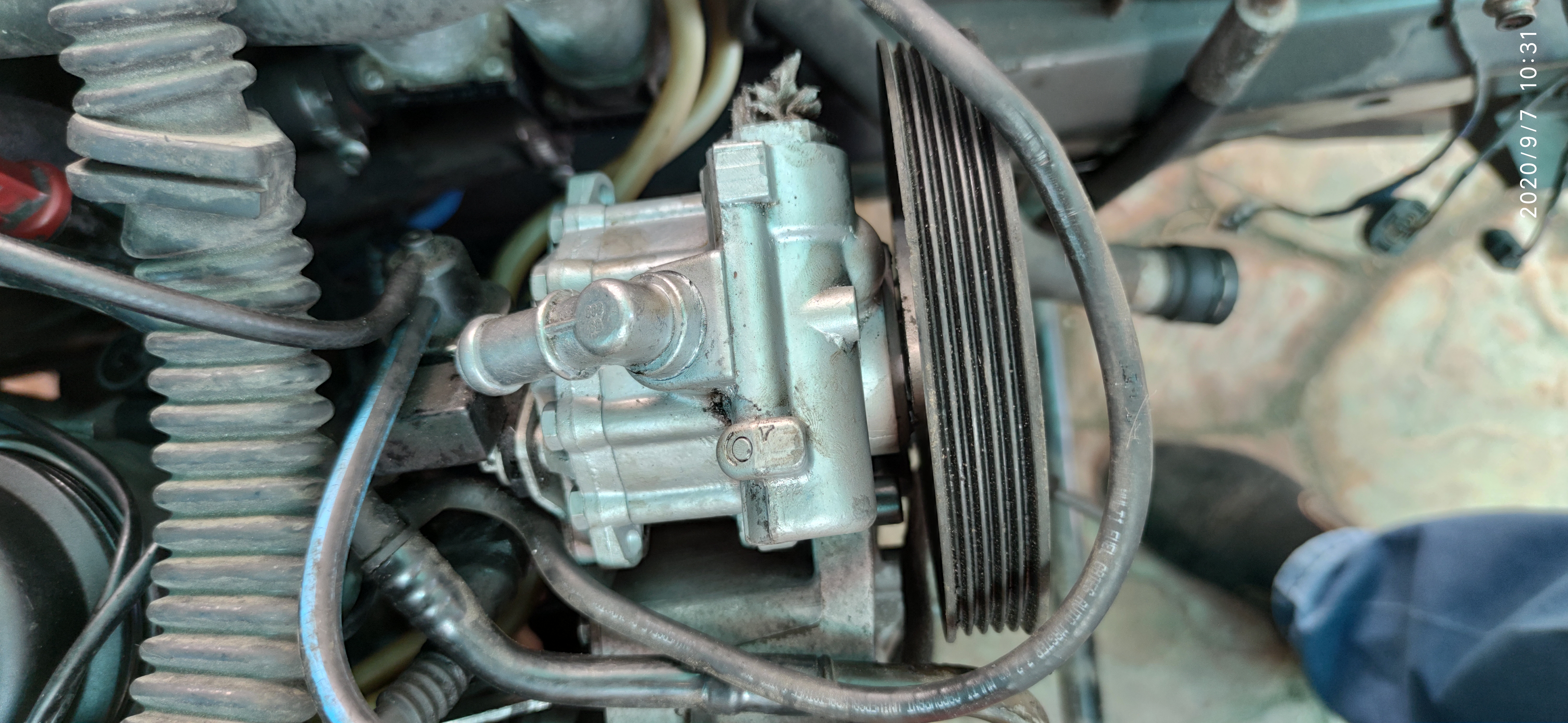

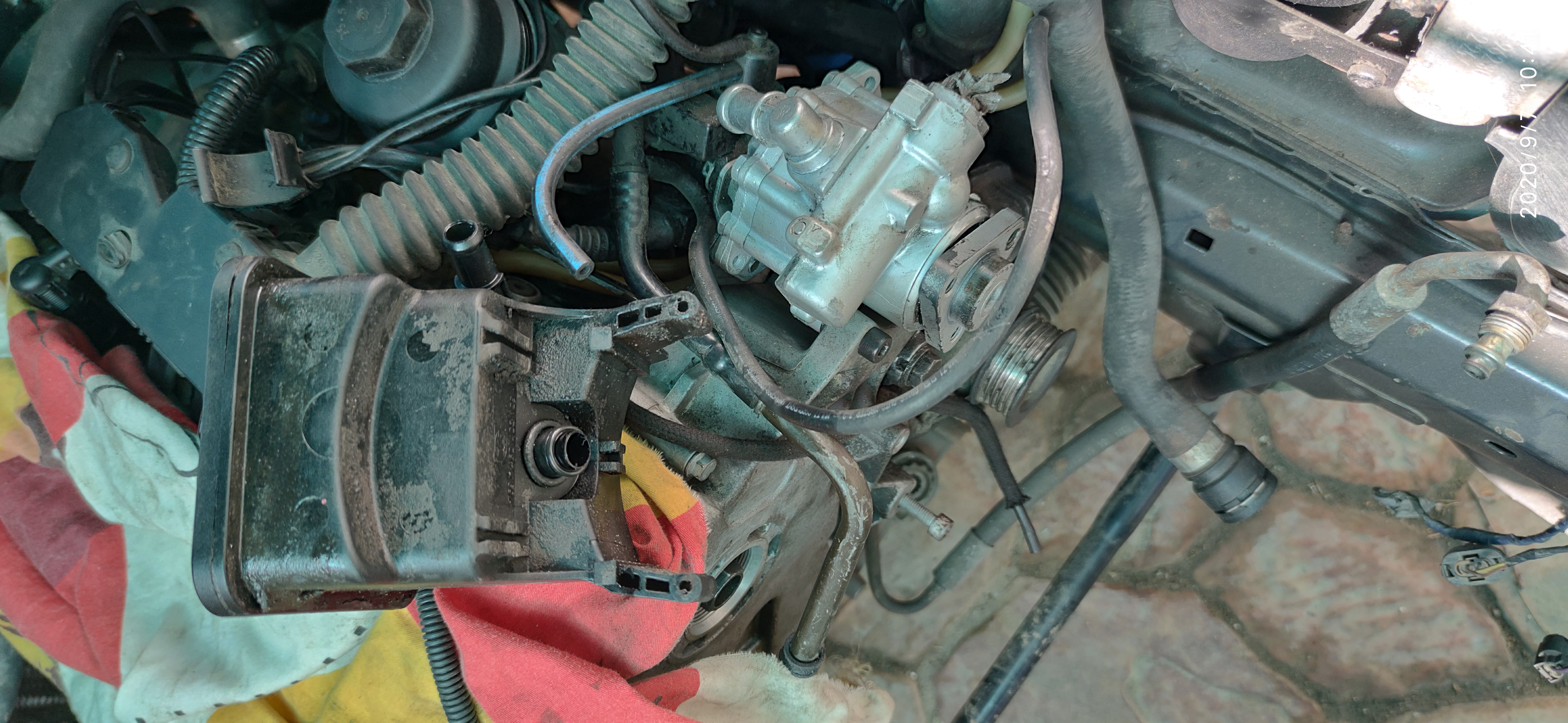

Так это выглядит, в бачке у ушей отверстия и в самом насосе отверстия при помощи их и крепится походу, разбирал другой человек, который не доделал свою работу перекинул на другого, не выполнив договоренное. Сейчас человек собирает двигатель и не может разобраться что где и как крепится.

На фотках из интернета не понятно, даже которые ты загрузил на одном есть отверстие на другом нет...

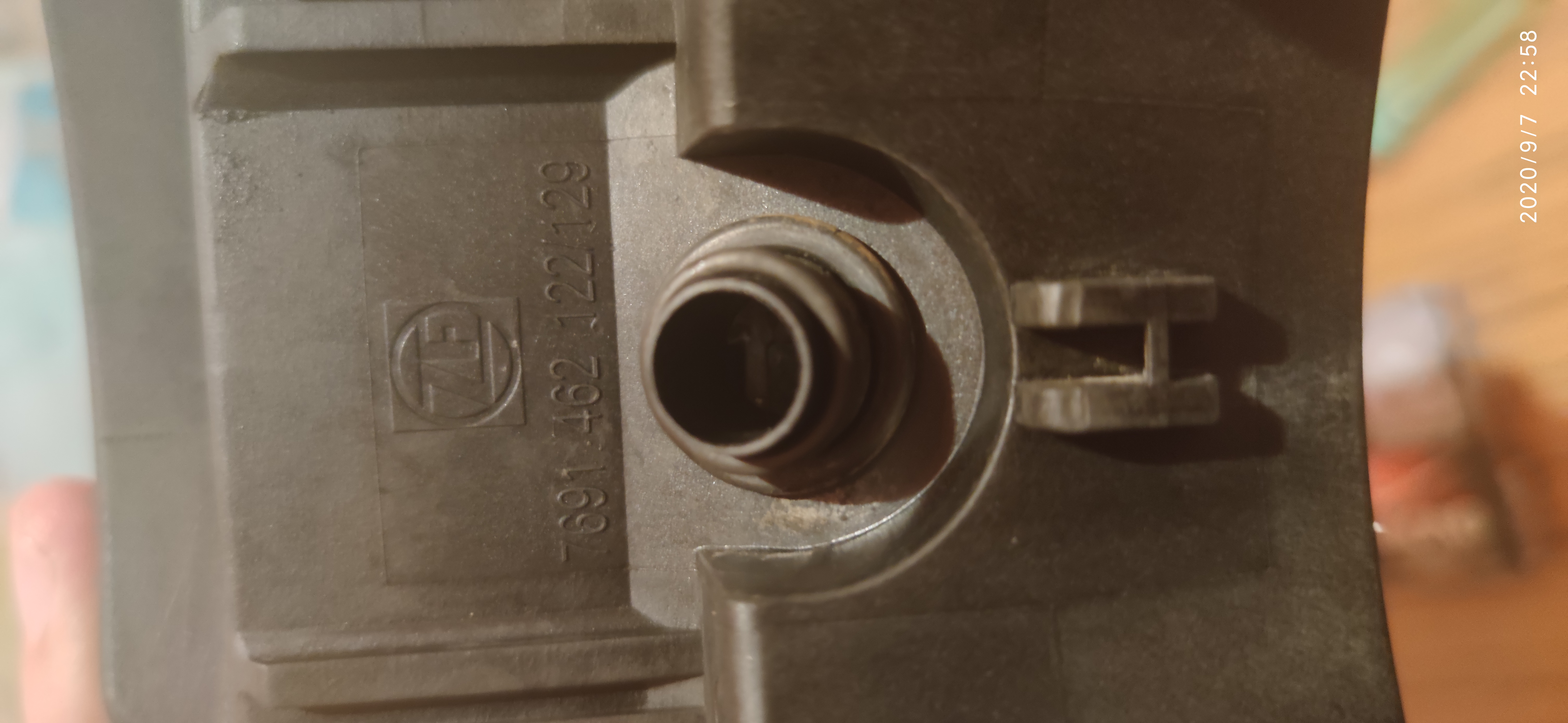

И на твоих фотках всё видно( в насосе отверстие - в бачке сосок.Тупо вставляется через уплотнение по аналогии с главным тормозным цилиндром...

в бачке сосок.
про отверстие и сосок понятно, фиксация идет штифтами через уши бачка и отверстия в самом насосе... про это спрашивал, доблестные мастера их прое...ли, пришлось искать что то похожее чтобы зафиксировать, иначе бачок выдавит или вылетит от вибрации

штифт фиксирует здесь
img.jpg img.jpg [ 54.24 KIB | Просмотров: 4200 ]
От нас то что нужно?Штифты искать?
    • На форуме с 21 07 2011, 22:37
    • Сообщений 458
    • Авто: 318d 2003
    • Репутация: 1
Вообще спрашивал как он крепится, разобрались, сверло подходящего диаметра вошло
