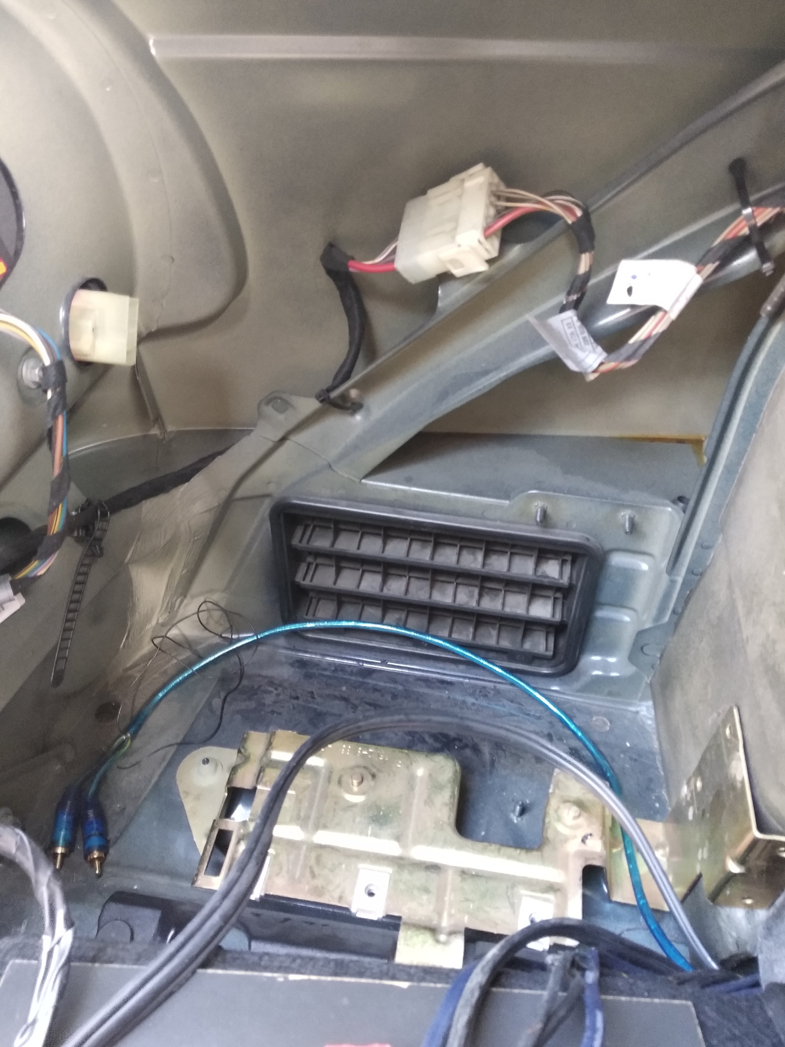

Пропал звук из динамика и пищалки со стороны водителя, БМВ е39 седан, динамики исправны, магнитофон кассетный,в багажнике слева пусто, в районе запаски пусто, где искать,плиз хелп!

В этом древнем ведре, года так 95-98,все в самом майфуне. Так что, лезь к нему
Снять разъем с магнитолы и прозвонить каналы на сопротивление, На самой косе к драйверам, если все тип топ, то магнитолу в помойку, ремонтировать нет смысла, проще аналог поставить
