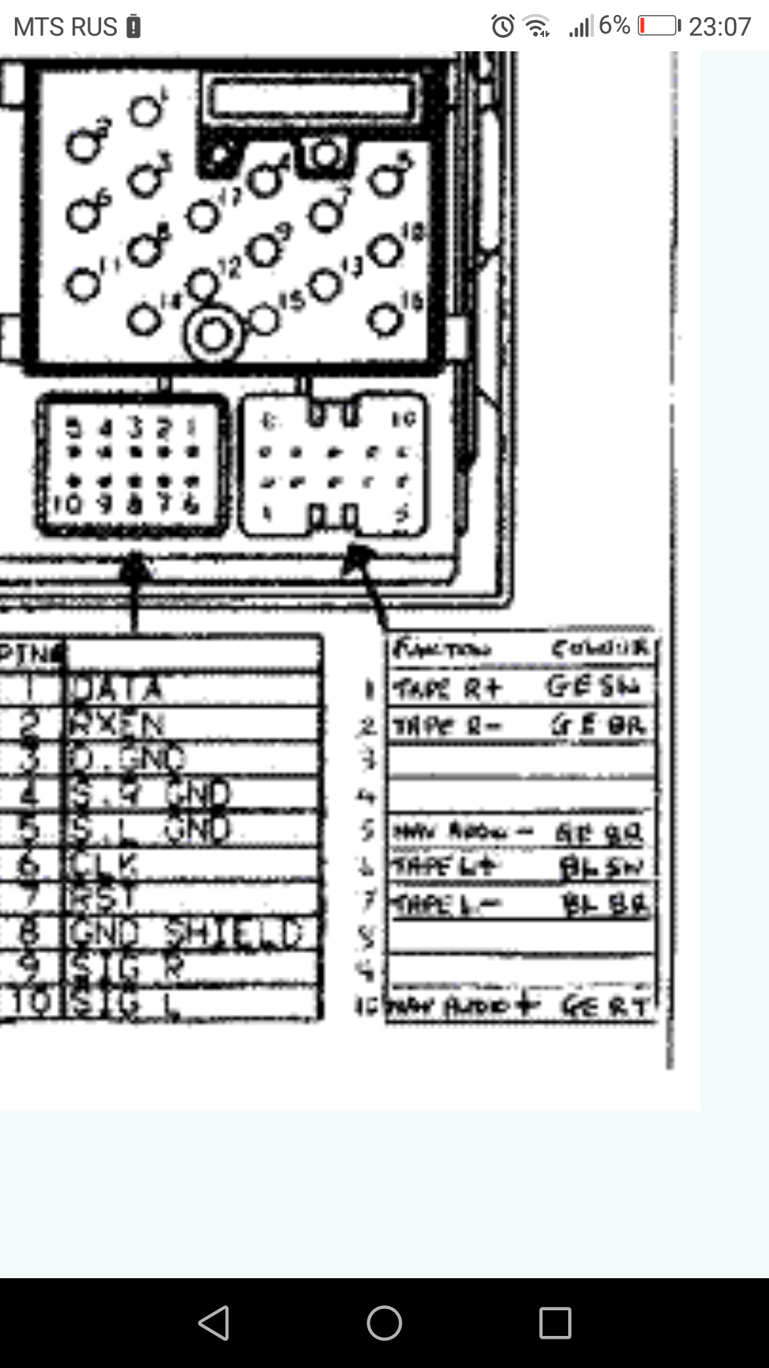

Откуда брать сигналы от тыловых колонок, от большого разъема или от маленького?

От большого, маленький это cd чейнджер

CD чейнжер же маленький левый, а маленький правый - это разве не выход аудио сигнала?

Нет, выход аудиосигнала на большой фишке, левый чейнджер, правый аукс

Аура 4 канальный. Сегодня подключил к проводам из большого разъема - заработало. Осталось настроить сабвуфер, и жизнь станет приятнее. спасибо большое за подсказку
