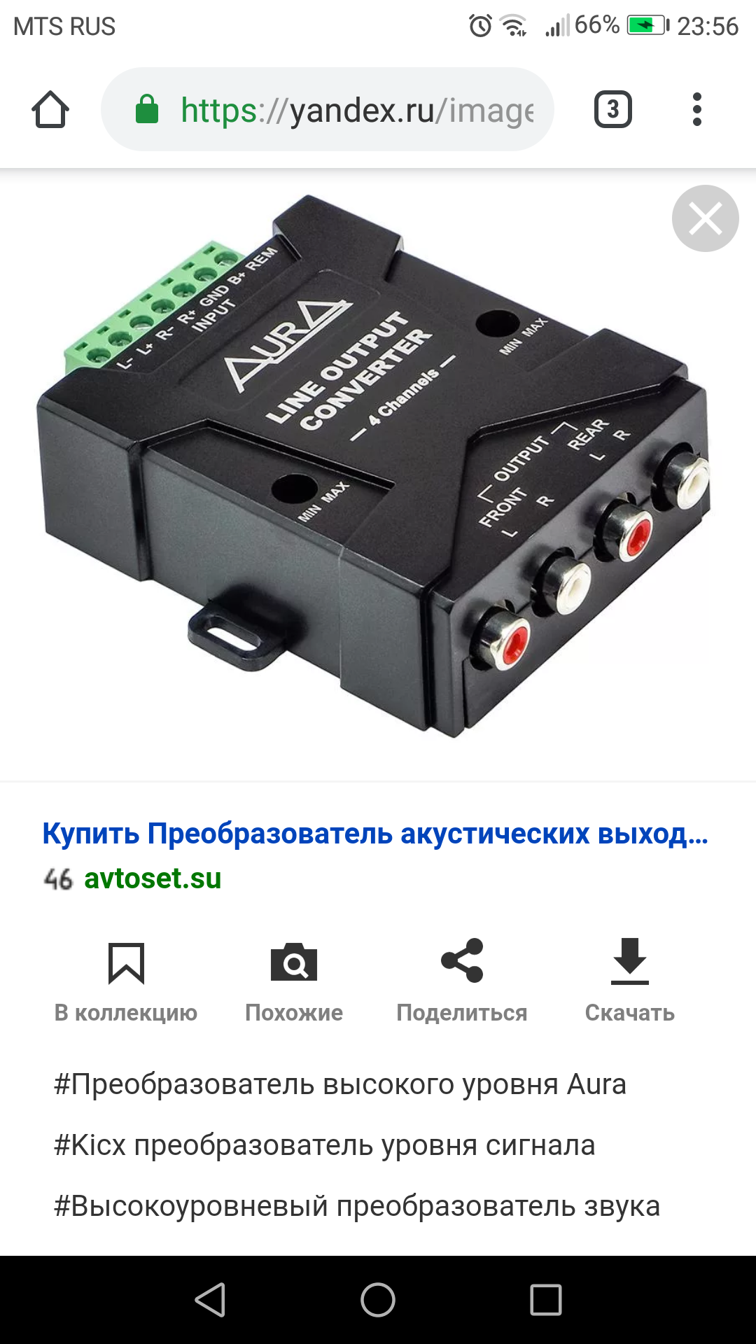

mechanik87
Покажи что за преобразователь хочешь воткнуть?

Аура 4 канальный. Сегодня подключил к проводам из большого разъема - заработало. Осталось настроить сабвуфер, и жизнь станет приятнее. спасибо большое за подсказку

Вот

mechanik87
Нужно усилок ставить для буфера, на преобразователе нет канала для него, если кидать на параллельные каналы - не потянет и скорее всего сгорит или не будет басов совсем

Усилитель 4-канальный уже стоит. К нему подключен сабвуфер мостом на 2 канала. Оставшиеся 2 канала ждут фокаловские динамики, которые должны доставить мне в воскресенье
