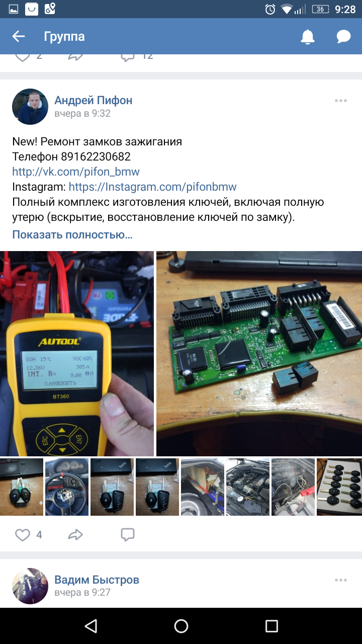

Нате.Еще есть чел в районе лобачевского,.
